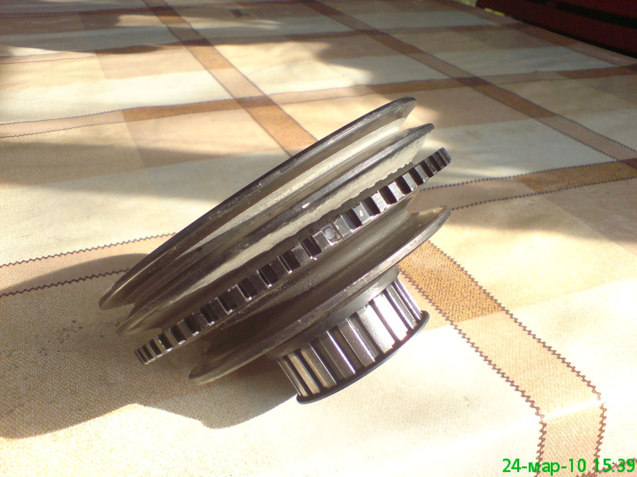

    http://www.audi-club.ru/forum/picture.php?albumid=541&pictureid=3554
    Вот мой вариант изготовления шкива. Он такой как у studiom1, только репер я крепил просверлив 3 отверстия через каждые 20 зубов (120 грд.) диаметром 3 мм. и нарезал в них резьбу. В них вкрутил шпильки на фиксатор резьбы, потом шпильки сточил (одну шпильку видно на фото).

    То есть в принципе можно и не варить.

    Ну также как и я делал. Молодец.!!!:umnik: Отцентровал нормально? Главное чтобы не было радиального биения когда поставишь на машину.
