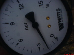

    Давление померял вот результат.Прогу запускал-пишет адаптер не подключен.А есть ли какие нибудь программы чтоб протестировать к л адаптер? Ваг ком все находит.

    а давленьице то маловато место 3-х только 2... если показания верны..

    Манометр на 6 и сделай замер со снятой вакуумной трубкой- должно быть 3 ровно, с подключенной трубкой 2.2. При перегазовке давление не должно проседать ниже 2. Если насос на пробку давит 6 то прийдется менять регулятор.
