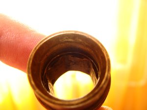

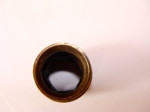

    И что они вместо вот таких как у меня встанут?
      175,1 КБ
      109
      216,3 КБ
      116

    Привет А с какого форума ты это взял подробности бы (Фото дросельной заслонки с КХХ и ДВ)

    Тут на сайте есть пару тем- установка электронного впрыска на 5 цил и Мегасквирт инсталяция номер 2 .
    Вот там где то лазил и нашел

    Так вот и езжу пока на подсосе.Завтра хочу поехать к Восьмеркину взять у него старую 107 форсунку.Отвести все это дело токарям-шмокарям и может быть на следующей неделе попробовать вкрутить новые стаканы ( и у меня по ходу придется коллектор впускной снимать потому что так не вкрутить их)

    у тебя что вкручиваються стаканы? дай номер стакана ща гляну
