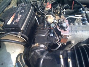

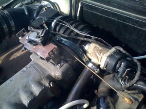

    2 gene я, чет не понял, дпдз от чего? если ваз, то работать не должен, он в обратную сторону вращаеться.....
  2. gene
    gene Новичок
    17 май 2012
    76
    ауди-90 2.3KV 87г
    От ваза, почему то у меня работает
  3. Мишган
    Мишган Участник форума
    13 ноя 2012
    275
    2192 14, 1,6I 8кл
    А ты его сверху или снизу крепишь?? Разница же есть:wink:
  4. gene
    gene Новичок
    17 май 2012
    76
    ауди-90 2.3KV 87г
    Сверху у меня, если на дросель сверху смотреть , она по часовой стрелке открывается
  5. Мишган
    13 ноя 2012
    275
    2192 14, 1,6I 8кл
    Все правильно, у вазовского дроселя снизу ДПДЗ ставится, а у тебя сверху. И все работает поэтому :wink:

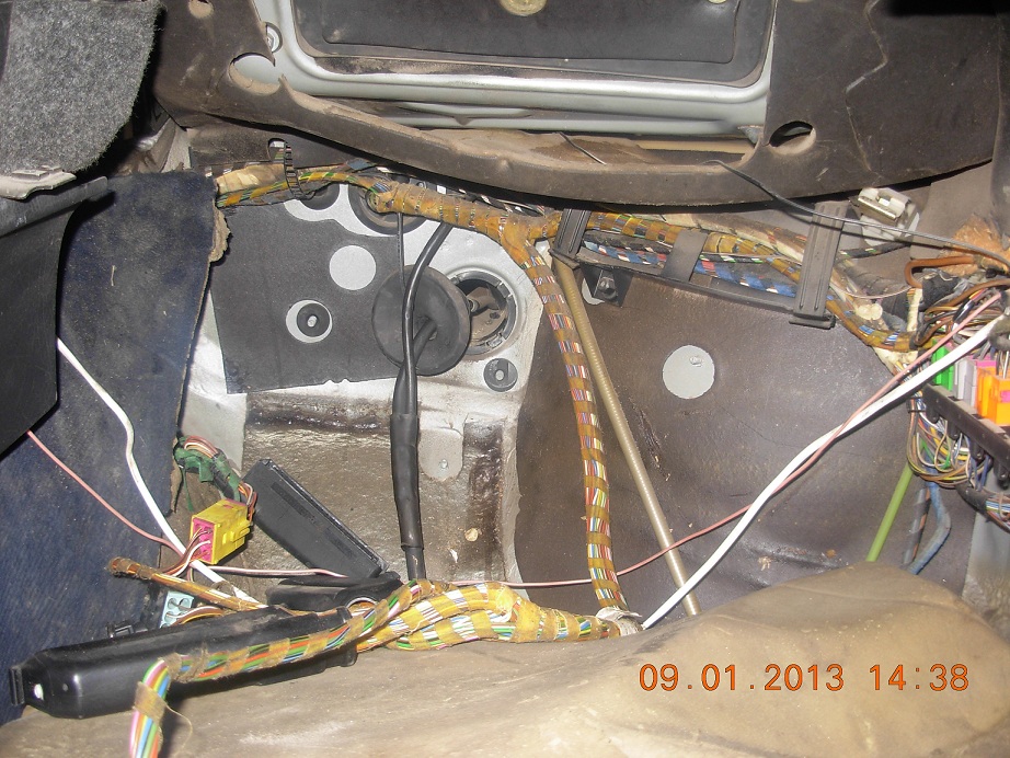

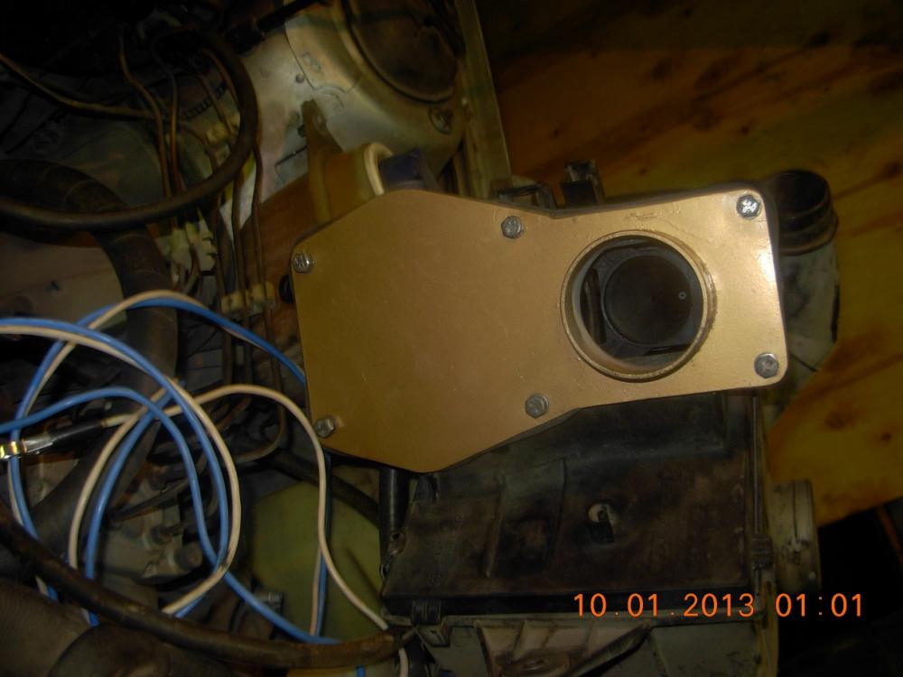

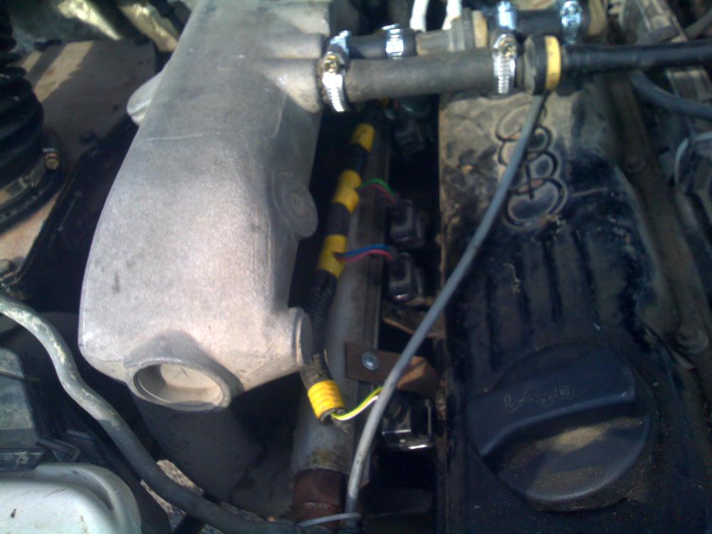

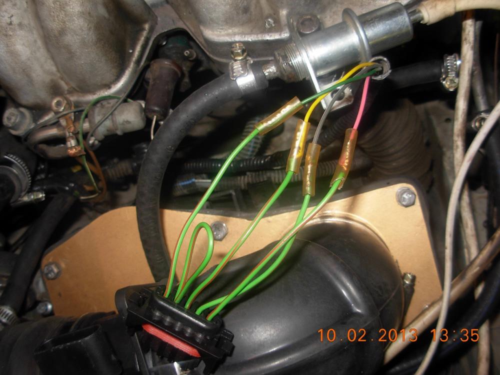

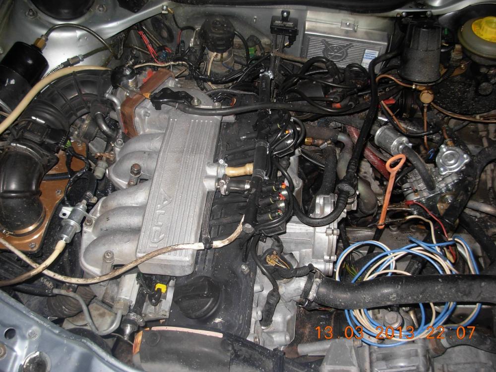

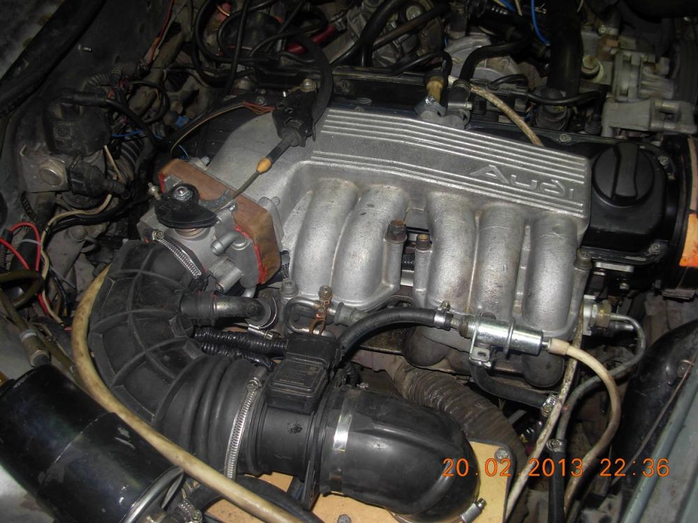

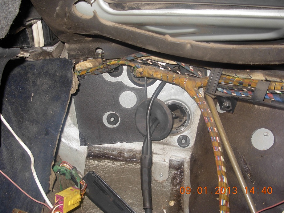

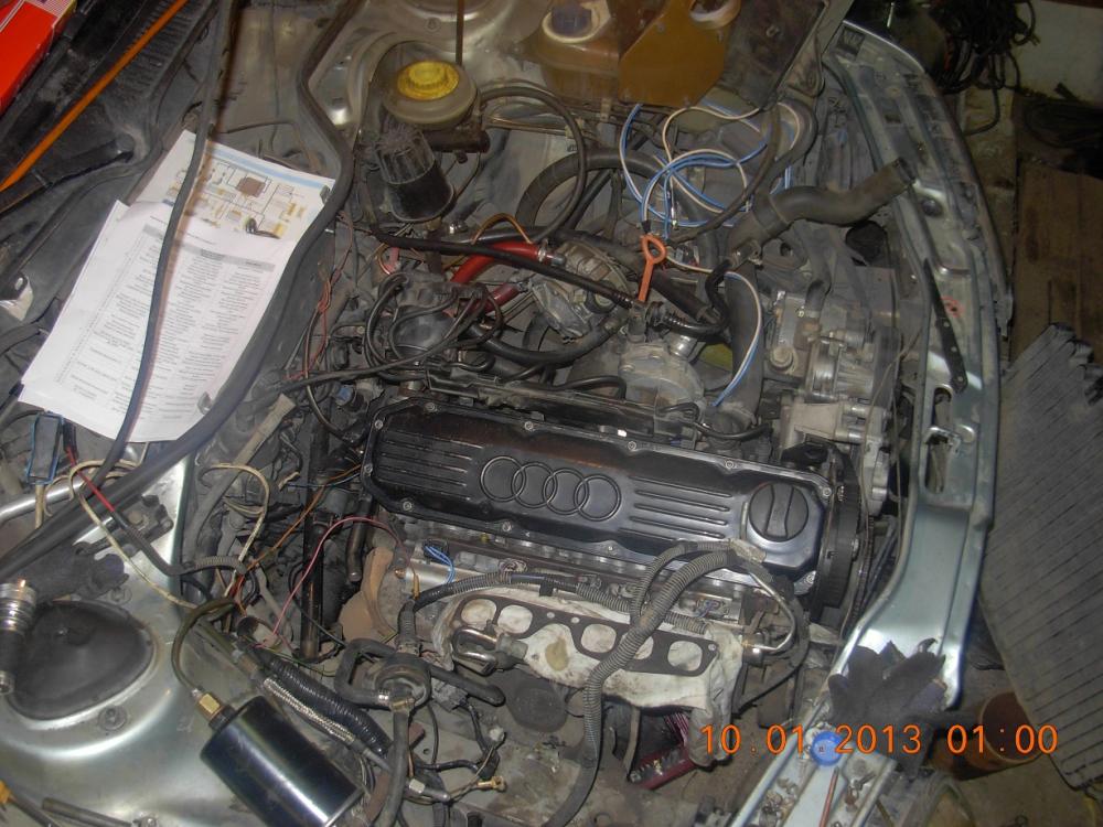

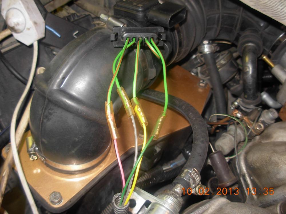

    Всем здравствуйте!Напишу свой отчет по установке Января!
    Полный список, мож что упустил: Эл. впрыск Январь 5.1-41(61)
    1.ЭБУ Январь 5.1-41(61)-цена договорная, новый от 4500-5500
    2.Жгут проводов к ЭБу-цена договорная с разборки
    3.Рампа топливная-б/у цена договорная
    4.Шкив реперный эубчатый 58-2 тоже б/у
    5.ДМРВ Siemens-VDO (5WK97014. AVTEL) c "классики" -1100 руб
    6.ДПКВ Ваз -150 руб
    7.РХХ с носиком 10 мм "нивовский" новый
    8.ДПДЗ (бесконтактный) новый
    9.Датчик температуры ОЖ
    10.Форсунки БОШ 0280158107 (Волговские) -650 руб, 5шт- 3250руб
    11.Дроссельная заслонка диам.54 1000 руб
    12.Регулятор давления на рампу Ваз 2112
    13.Гофра резиновая 300 руб
    14.Уголок резиновый волговский 105 руб
    15.Переходник под дроссель(своими руками)материал- текстолит,алюм, дитинакс,копролон и тд.
    16.Герметик под стаканы с форсунками
    17.Тройник на бензиновый фланг
    18.Хомуты 60-80 -4 шт,
    16-27 -4 шт,
    10-16 -6 шт
    19.Шланг топливный 1-1,5 метра
    20.Фишки на 5-ю форсунку 1 шт,
    на ДМРВ 1 шт
    21.Уголок алюминиевый, или нержавейка,
    главное не магнитился - своими руками
    22.Пластина на воздушный фильтр- своими руками
    23.Сверло 18.5-19.5 для рассверливания стаканов под форсунки, чтоб глубже сели
    24.Прошивка
    После установки эл.впрыска поставили ГБО 4-го поколения, так как до этого ездил на втором, но на 4-м лучше дозация и ХХ всегда 850 оборотов, работает как часы, и тяга не сравнить что было.В общем стало лучше, Январь рулит!

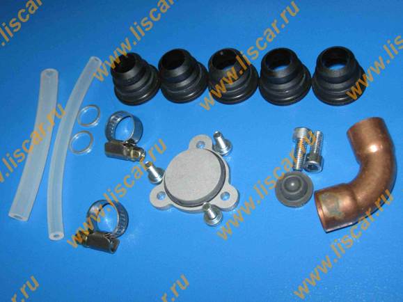

    А этот стакан под какие форсунки? [​IMG]
  8. Andrey_OOOO_
    Andrey_OOOO_ Новичок
    2 окт 2009
    59
    Пешком
    Не знаю, стаканы не точил, оставил родные пластиковые тока обрезал их спереди
  9. Джетроник
    Джетроник Новичок
    17 фев 2013
    67
    100/45 AAR 1991г.
    Форсунки 107 ставятся в родные стаканы без дополнительных колечек?
  10. Amani
    Amani Участник форума
    18 сен 2011
    261
    Ауди 100 1.8 PH 1990
    Ставятся, только с резинками от джетрониковских форсунок.
    Только их не получится через тарелку форсунки натянуть. Надо её или подтачивать или убирать. Вот я убрал с одной и не знаю как это скажется на её работе. Вот такие дела.
  11. studiom1
    studiom1 Живу я здесь
    8 дек 2007
    3.154
    А100 44 KU 2.2 136лс АКПП88г ЯНВАРЬ 5.1
    Да не надо мудрить ничего.На НФ подобные моторы на которых стаканы длинные пластиковые на резиновых колечках прекрасно ставятся стаканы от Б4 с электронным впрыском.Стоят по 100 рублей.Чуть чуть их снаружи наждачкой-и все встает как родное.Если надо могу номерок найти

  14. studiom1
    8 дек 2007
    3.154
    стаканы VAG 037 133 555 B
    от б4 мотор АВК
    Сначала обнаружил такие стаканчики у Лискра(фото)
    На НФ 2.3 чуть обработал наждачкой ( не влезал чуть чуть буквально в отверстие)
    107 форсы становятся в них идеально
      39,3 КБ
      768
