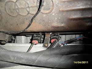

    Re: Январь на АУДИ (ОТЧЕТЫ)
      130,3 КБ
      1.073
      117,1 КБ
      1.161

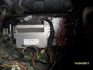

    ребята извините что я без отчета, а с вопросами в данную тему лезу, но читать "январь на ауди" ориджинал версион устал
    вчера снял двиг для замены сцепления, заодно хочу поставить январь
    двиг KV 2,3 5ц
    обьясните дураку
    1) Какой блок искать? полгода назад все писали только Январь 5.1 .... 41(или 61), сейчас вижу J5.1...71 и J7.2 и ительму, почему микас еще не вкрячили.
    2) как таки работают форсы одновременно или ПП? увидел описание обоих вариантов
    3) Насколько я понимаю 5.1 не имеет возможности лямбда-регулирования, если форсы льют одновременно, то вроде можно ставить блоки с лямбдой - это ведь хорошо? Почему не юзаем лямбду? Или я дурак?
    4)Стаканы для форсунок нужны для установки форсов в головы? Без них форсы не влазят?
    А рассверлить головы и поставить вот такие форсы (нижние от 406го мотора, у меня стоят на V8):
    5)ну и если не сложно ткните носом в пост с подробной установкой на 5 горшков, и как шьются данные блоки.

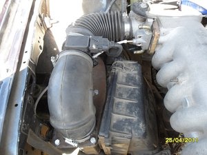

    Переделал фильтр как у studiom1
      150,6 КБ
      965
    а сапун куда подключил?
  11. studiom1
    studiom1 Живу я здесь
    8 дек 2007
    3.154
    А100 44 KU 2.2 136лс АКПП88г ЯНВАРЬ 5.1
    Jusez KV 2.2 по моему
    Зажигание какое?
  12. Serg44
    Serg44 Участник форума
    11 янв 2011
    263
    Ауди А6 2,8 ААН
    К воздухану
  13. studiom1
    8 дек 2007
    3.154
    ДМРВ запорешь.Подключи после дмрв
  14. Serg44
    11 янв 2011
    263
    Ауди А6 2,8 ААН
    Спасибо за совет ! Переделаю
    studiom1
    ну да: 2 226 - не суть
    зажигание трамблер - оставляем на месте (как я понял на январе без дополнительных блоков никуда не денешься)
    джедай первый, без лямбды и прочих наворотов
    четвертый вопрос снимается, примерил - если на 107ю форсунку одеть колечко от джедайской форсунки встанет в родной стакан без дополнительных приспособлений
