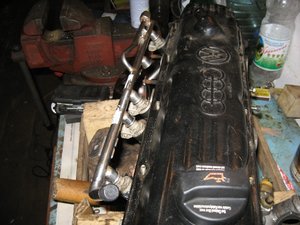

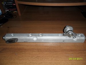

    Выложу фоток, а то чейт давно никто не обновлял.

    sag071 а где такую рампу красивую взял?
  7. Serg44
    Serg44 Участник форума
    11 янв 2011
    263
    Ауди А6 2,8 ААН
    Re: Январь на АУДИ (ОТЧЕТЫ)
    А рампа вроде от калины сделана .

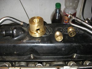

    Вот и я кое что сфоткал:)

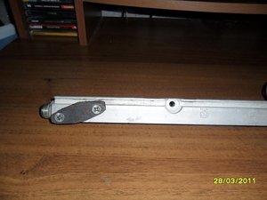

    вот еще:)

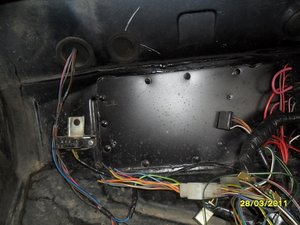

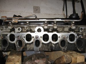

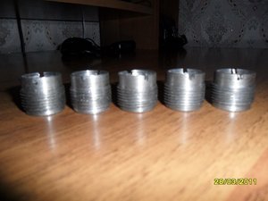

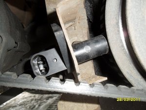

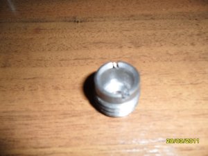

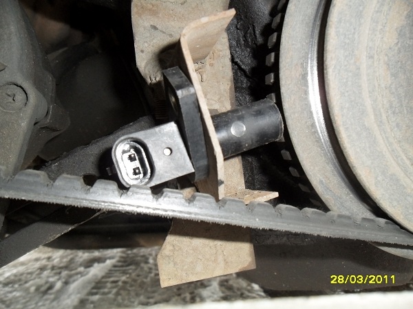

    двигатель 5ц 2,0л форсунки ваз 1,6 16кл встали в родные пластиковые стаканы,ДМРВ 116, мозги я7,2 подключенные 2+3 в пп режиме,завелось с пол оборота:sluni: через пару минут кривые руки спалили блок:smile8: в итоге мозги заменили на 5,1,2...71 пробовал подключать в одновременный и в пп 12 345 в пп работает намного мягче:umnik: прошивка стандарт. как выложить фото:shock:
