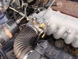

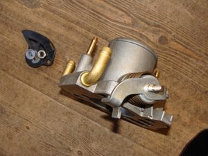

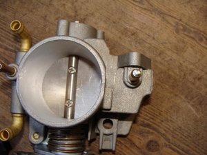

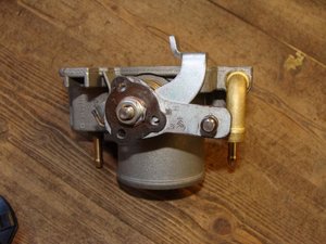

    Re: Январь на АУДИ (ОТЧЕТЫ)
    про лапку АКПП поясняю.

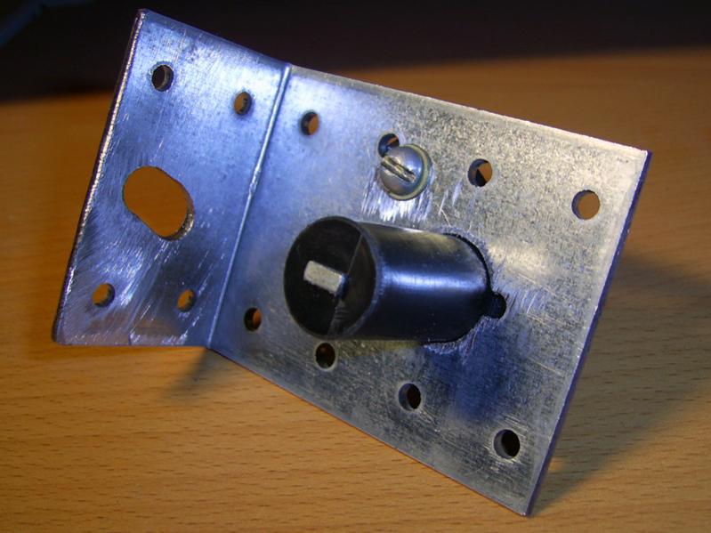

    На на родной заслонке у меня были два шарнирчика( не знаю как правильно назвать) на которые одевается тяга акпп.С обратной стороны стер напильником сварку которая держала один из шарнирчиков и вытащил его.
    Потом в магазине стройматериалов купил уголок вот такого плана как на фото используется для крепления ДПКВ( по Фингеру).
    Вырезал саму лапку.На месте крепления шарнирчика просверлил дырочку и вставил его а с другой стороны ребята прихватили полуавтоматом.
    Потом выточил вручную напильником под ось залонки прямоугольный вырез.При этом что бы лапка была под углом( видно на фотке) Подложил первые попавшиеся шайбы(что бы покрасивше -подложил с тремя дырочками пластину оставшуюся от заслонки пекар которую испортили) и затянул гайкой сверху

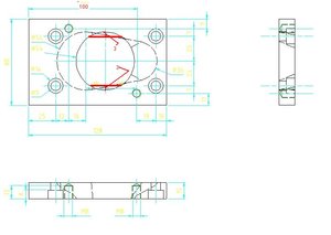

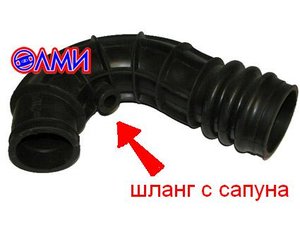

    Вот примерно под таким углом

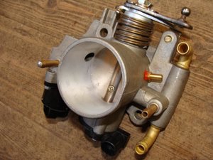

    В планах еще прикупить вот такой патрубок от Дмрв ваз с отводом и подключить туда шланг с сапуна( когда с мотором разберусь)
    По чертежу-(красным выделил) по краям отступили по 3 мм сверху и снизу-побоялся что промахнемся.А потом прикладывал и обтачивал напильником
