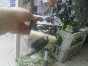

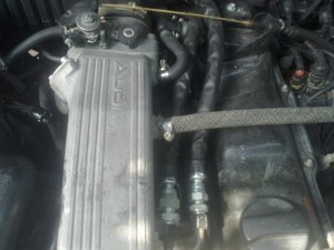

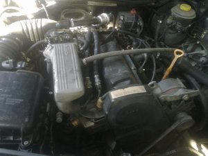

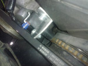

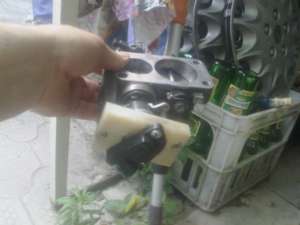

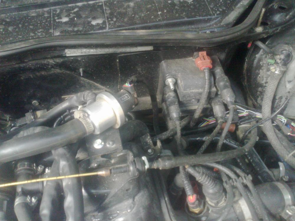

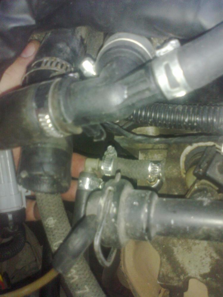

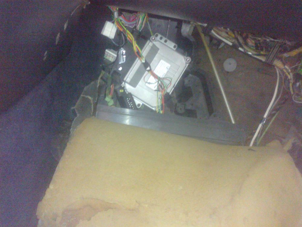

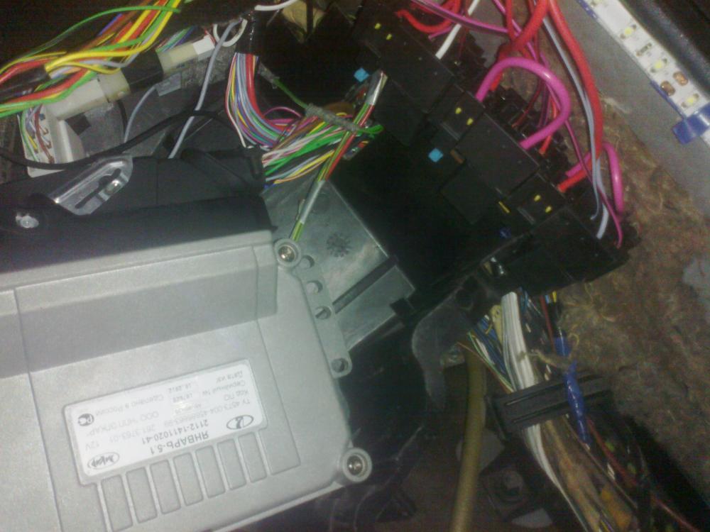

    январь установил в штатное место,проводку удленнять не пришлось(резиновая заглушка на вазовской проводке встала в аудюшное отверстие как родная),дрос.заслонку оставил родную.ДПДЗ (от дэу нексия 1.5л)установил через переходник,.топливная рампа , форсунки бош и регул.топлива от А-80(Б-4)брал на разборке,топл.шланги заказал в гидроскане(из высокотемпературных шлангов).пластиковый тройник с вентиляции карт.газов на клапанную крышку заказывал от АВК(сам лепить не стал -там отверстие колиброванное).. РХХ нивовский,..все шланги доп-й подачи воздуха оставил..Самое сложное было-прошивка(на откатку очередь до конца сентября и т.д)не связывайтесь с теми,кто просто загоняет прошивки..случайно нашел ребят(работали на вазе,в январях и бошах хорошо разбираются)в моем январе было что-то типо микросхемы,для которой нужен был определенный софт(без него все прошивки работали бы не корректно-так впервый раз и получилось)устан-ли прош-ку под 8-ми клап.проверили,подкоректировали -получилось класс.

      69,7 КБ

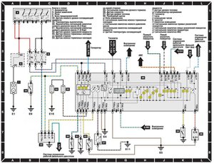

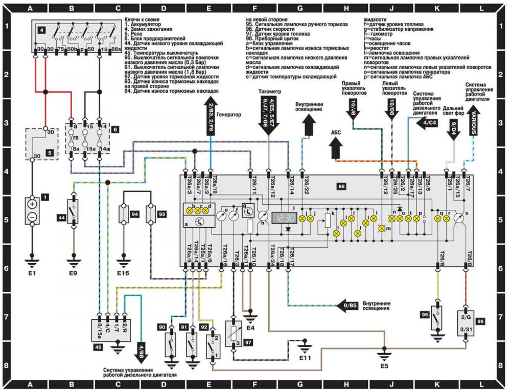

    я датчик фаз не устанавливал...тахометр -кор/пурп провод от ваз-ой 8-ми контактной колодки,провел к панели приборов ауди..там колодка (по моему 20-ти конт-я)у меня провод к тахометру по цвету не совпадал с книжной схемой ауди,поэтому знакомый электрик прозвонил и подсоединил(я поспешил ампутировать часть ауд-ой проводки.в родной пров-ке по моему от трамблера провод на тахометр идет-это лучше у автоэлектрика уточнить или у того,кто знает)
    -на той же вазовской колодке есть бело-пурпурный провод - этот на "чек"подсоединять(у меня на свободную лампочку выведен)на вазовской схеме корявенько подписано

    ДПДЗ-см.фото выше .Я ставил от дэу нексия через прокладку.(фото на фоне ящика с пустыми бутылками)

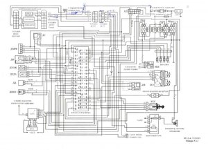

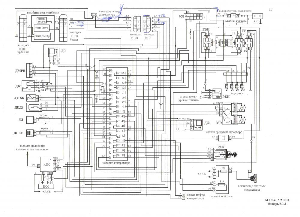

    еще фото цв.схема
