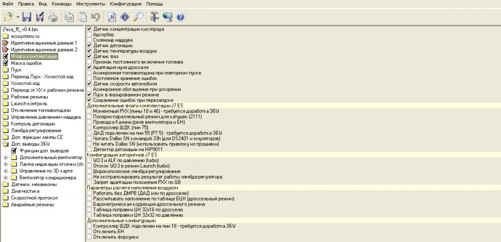

    Есть прошивка j7esa_l5 для Январь 7.2 от sceptic на пятицилиндровые моторы с управлением зажиганием, опережением рулит ЭБУ,трамблер остаётся в качестве раздатчика искры, но нужен датчик фаз (можно использовать ДХ в трамблёре срезав четыре шторки из пяти на роторе). Прошивка опытная, желающих протестировать к сожалению не нашлось, поэтому дальнейшее развитие (фазированный впрыск на 5 цилиндров и т.д) заморожено.

    Pax прошивка не моя а тов. sceptic с форума Ecusystems. По датчику фаз конкретно от него: "Синхронизация 60-2, ВМТ 20й зуб, ДФ должен давать сигнал на 1м зубе, раздача искры через трамблер (выводы 1 и 2), одновременный впрыск (выводы 6, 7, 27, 47)".
    http://www.ecusystems.ru/forum/viewtopic.php?f=14&t=231&start=60
    Крайняя версия прошивки в приложении.
