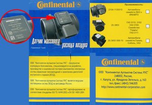

    Бош 037 не бери они летят в течении года.Сам поменял в свое время 2 штуки.Сименс или русский его аналог-вечный
  18. EropApx29
    EropApx29 Новичок
    31 май 2015
    5
    100 (44) 2.1 WC
    Они стоят под 5000 щас, русский аналог если брать, то какой лучше?
  19. vvvv1969
    vvvv1969 Живу я здесь
    20 янв 2010
    1.594
    A-80 B3 89г 2.0l
    вот такой.
      207,9 КБ
      251
  20. studiom1
    studiom1 Живу я здесь
    8 дек 2007
    3.154
    А100 44 KU 2.2 136лс АКПП88г ЯНВАРЬ 5.1
    20.3855
