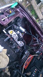

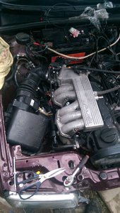

    Я делаю так IMG_20171214_204503.jpg IMG_20171214_204604.jpg IMG_20171214_204644.jpg

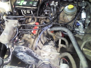

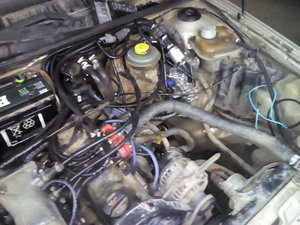

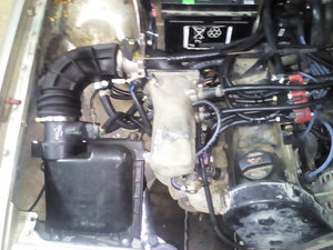

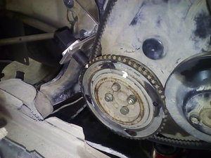

    Сделал себе на ДАД+ДТВ январь 7.2, датчик фаз из трамблёра, форсунки от АВК. Прошивка j7es_v0.7.5 (подготовил под откатку) завилась сразу. Сейчас откатал и осталось настройки по мелочи, да ещё заодно поставил ГБО 4-го поколения.

    датчик фаз - только один зубчик?
    а как тут решается вопрос с ДПКВ?
    и еще, возможно, в тему: вроде на audi встречался какой-то датчик на маховике - он зачем?

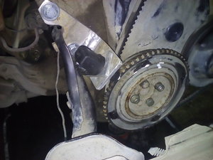

    У трамблёра оставляешь только одну шторку. ДПКВ так:

    был бы признателен за подробные ссылки или краткое пояснение: как и для чего это делается в штате, и как - при установке января. я так понял, тремя поставми выше датчик фаз как раз и выступает в роли ДНО.
    то есть при датчике на маховике фактически можно не заморачиваться с переделкой шкива?
