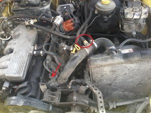

    Еще вопрос: Кто-либо реализовывал идею оставить родной дроссель при переделке на январь? Интересует как и куда подключить РХХ?
    Ну мало ли кто-нибудь подобное делал....
  4. 7aniki
    7aniki Кабриовод
    26 апр 2014
    5.486
    AudiCabrio 2.3NG93
    у меня стоит родной дроссель, но ДПДЗ стоит ваз.
    РХХ подключен как на картинке.
    Белый тонкий шланг идет на нивовский РДТ.
      200,6 КБ
      209

    Не совсем понятна "схема" на фото. где ДПДЗ? Спрятали? :) И где РХХ
  6. 7aniki
    7aniki Кабриовод
    26 апр 2014
    5.486
    AudiCabrio 2.3NG93
    РХХ на фото левее трамблера в дюралевом корпусе.
    ДПДЗ естественно ниже дросселя и находится на одной оси с малой заслонкой

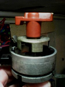

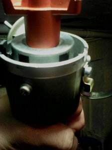

  9. 7aniki
    7aniki Кабриовод
    26 апр 2014
    5.486
    AudiCabrio 2.3NG93
    скажи, а в твоём трамблере, шторки как на первом или втором рисунке ниже?
