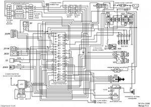

    на этой схеме лямда привязана к форсам: 15 и 33 это на нагреватель подсоединить 28 входной сигнал лямды и четвертый массовый провод лямды прикручиваем на двигатель или на ногу 10 эбу вроде так я понял если кто понимает подскажите.
    схема здесь- http://www.chiptuner.ru/content/pin/:shock:

    купи дк для ваз 4-х контактный и разъем к нему.нагреватель подключишь к замкнутым между собой проводам на форсы(черный и ч\белый).Короче если решишь переделывать-в личку подробно распишу.понадобятся дополнительные провода и что самое ужастное контакты для 55-пинового разъема.если нет возможности быстро и недорого раздобыть,все же рекомендую приобрести готовую проводку под 41-й блок:nod:

    найди 10 отличий:D

    для 55-пинового разъема- это что иу меня проводка под 41 блок

    давление в рампе какое?тарировки не проверенные подсунул приношу извинения-поправлю позже:shuffle:

    55-пиновый разъем-это колодка подключения к блоку.а проводка ваша под 71-й блок,а то и бош 1.5.4(разница в дд)

    так уменя дд 2 контактный и гребенка от41 71 яб невоткнулбы в свой блок или они одинаковые
