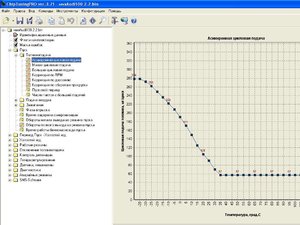

    Вообщем на прошивке от Михась машина у меня заводится с пол оборота на холодную.На горячую 3-4 секунды приходится крутить стартер.В принципе это нормально.Но хочется же моментально что бы как на холодную так и на горячую.
    Я меняю одну калибровку
      130,5 КБ
      322

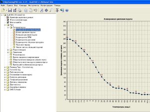

    Вот на эту.
    И запуск что на горячую что на холодную -моментальный.Может я не так что то делаю но запуск.....он идеален
      131 КБ
      257

    подробнее проблему опиши.как после пуска двиг себя ведет?обороты?
  6. pax
    pax Завсегдатай
    19 июл 2011
    529
    Тверская обл.
    90 NG 2,3+январь 7.2., 100 с4 aar 2,3+январь 7.2, 80 b4 NG 2,3 ke-jetronic
    Жень,рхх на пуске поставь 80(100 холодный).не забывай,что нивовский стоит.тарировки не менял рхх не менял?
  7. pax
    pax Завсегдатай
    19 июл 2011
    529
    Тверская обл.
    Посмотреть вложение J5V13L05с эбу.zip попробуй.шаги рхх-прямопропорциональны подаче воздуха.для того что бы понять принцип работы,для начала достаточно в лодыре файл справки почитать.там про пуск все подробненько описанно:nod:
  8. mihafedor
    mihafedor Участник форума
    20 апр 2010
    174
    VW Passat B4 2.0
    чтобы все мои калибровки записались в прошивку, нужен чип-тюнер версии не ниже 4.10. Я и сам лажанулся, когда выкладывал калибровки - вытягивал их версией 3.21, а она не видит одну самую важную калибровку - положение РХХ от температуры при запуске. Сам обнаружил свой косяк и ещё вчера перезалил архив. так что пробуйте и счастье обязательно наступит
