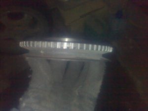

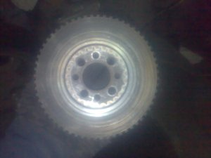

    красотища.жаль у меня так зделать нет возможности(((вот чертежик проставок на форсы сименс дека(под бош видимо чуть короче будут,хотя необязательно-у меня рампа в 5мм от рогов встала) Посмотреть вложение форсы.zip
