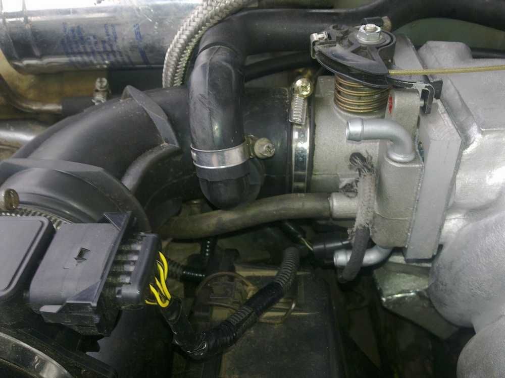

    Само зажигание в порядке, нет разрежения до дросселя, соответственно нет опережения. можно ли сделать трамлер так, чтобы он опережал при снижении разрежения? тогда можно будет его подключить после дросселя. иначе как заставить его работать?
    Кто-нибудь из установщиков полуянваря вообще решил эту проблему?

    Так она у меня есть, а вакуума в ней нет! А ты у себя проверял, есть он реально, так как вакуума до дросселя не может быть вообще. Значит надо 2х сосковый вакуумник опережения зажигания.

    там на фотках реально видно,смотри внимательней.штуцер ввернут в верхней части дз,прямо перед дз,в канале хх.именно там и есть слабое разряжение при потоке воздуха через рхх и увеличивается при открытии дз.читай на этой странице пост Андера с фотками-он все подробно расписал
    З.Ы:у меня именно так сейчас и работает трамблер с вакумником-разряжение увеличивается при открытии дз.при закрытой дз там и не должно быть вакума.опережение сначала обеспечивает слабая пружинка грузиков,после 2500 об.примерно растягивается тугая пружина и только потом начинает работать вакумник(так как разряжение появляется при достаточно большом потоке воздуха через дз

    хотя в том месте где у тебя просверленно,то-же должно при открытии разряжение появиться:shock:

    Парни,на первом фото отверстие засверлено как бы за заслонкой,а здесь непосредственно перед ней(заслонка то расположена не много по диагонали) Вот поэтому и нет того разряжения,которое требуется.

    здесь на фото -точно также как у меня.Найдите на аудюшной заслонке эту дырочку и все поймете

    кстати на аудюшной заслонке их два-один непосредственно перед заслонкой,второй-сразу после.вот на нее и можно было бы повесить вакумник с двумя сосками...и вобще на ауди все по уму сделано-с другой стороны заслонка утолщена и когда со стороны отверстий под вакумник уже приоткрыта,с другой стороны еще щели нет.и учитывая что заслонка в обратную сторону открывается,все же на вазовской правильнее сверлить над рхх(мое субъективное мнение)
