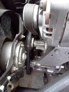

    по поводу шкивов.
    вобщем загорелось поставить себе гур,как раз родная механика начала стучать.купил полностью комплект для установки.поставить сложного ничего нет,если бы не мой колхоз с январем. родной шкив коленвала привода помпы и генератора штампованная сталь и к нему прикручивается шкив гур,у меня же стоит шкив от шестнадцатиклопового вазика с демпфером и родной шкив в него естественно нихрена не становиться.приехали,надо искать чем заменить оригинальный шкив гура.
    неделю насиловал мозг и шарился по магазинам,но кто ищет тот всегда ченибудь найдет.
    :wink: в газовском магазе нашел шкив помпы идеально по наружнему диаметру входящий внутрь вазовского шкива(они оказывается ещеи разные бывают,нужный продавался как "шкив помпы 3302"),единственное посадочное чуть короче и нужна дистанционная шайба 4,5-5мм толщиной.больше нельзя иначе шкив не будет центроваться на болту коленвала.расточил центральное отверстие в газовском с 28мм до 30,пересверлил отверстия для крепления(кондуктором послужила старая шестерня коленвала ремня грм).
    поскольку вылет нового шкива гур меньше вылета родного шкива пришлось извращаться и менять схему привода агрегатов. теперь поликлин приводит только генератор,а клиновой кроме гура еще и помпу.чтобы шкивы помпы и гура стали в одной плоскости шкивы поменял местами-шкив гур через дистанционную шайбу толщиной 6мм на помпу,шкив помпы с шайбой 9мм гур,на привод прекрасно подошел ремень генератора от 412 москвича.
    вот такой получился колхоз.:nod:

    ...все очень даже аккуратненько. молодец!:nod:
