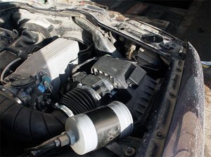

    Цитата от Виннерс
    Коробочка и плата таже самая, которую я использую в датчиках для КЕ-впрысков. Прошивка естественно другая.
    Нужно ещё некоторе время на обкатку, проверку соответствия характеристики на верхах.
    ДТВВ моим контроллером не используется, он просто подключается вместо штатного.
    По поводу массовой установки таких расходомеров разговаривать пока рановато, нужно ещё некоторое время на ходовые испытания и окончательную отладку девайса, но уже сейчас у Schturmann'а нет желания возвращаться к механическому расходомеру
    Прошивка выкладываться не будет, но сама коробочка будет вполне доступна. Затраты на её изготовление меньше, чем на MAP-версию.
    http://www.audi-club.ru/forum/showthread.php?t=181610
    На фото ДМРВ СИМЕНС с переходной коробочкой от Виннерс

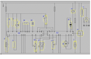

    А есть схема проводки ??? посмотреть хочеться . веть на сколько я в курсе там ЭБУ на КЕ и ЭМУ на зажигание не пересекаються никак

    Вот что есть...
    100 - ЭБУ управления впрыском
    103 - ЭБУ управления зажиганием
    50 - ПНД

    интересно как то ((( там не только с ПНД связь идёт
