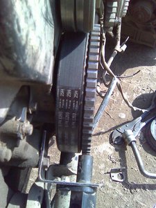

    passat b3/1.8 88г./pb /ЯНВАРЬ 5.1.1-71, Audi 100/45 2.3 91г./AAR/ЯНВАРЬ 5.1.1-71
    Стоял Вазовский шкив ,развалился. Сделал из родного.
