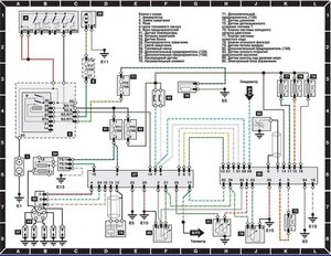

    Парни тока что лично проверял.
    Отрубили потенц проехали на газу проехали на бензине разницы никакой нафиг нет что тапка в пол что просто езда одно но на ХХ обороты высокие но тачка прет без изменений.
    Потом отрубили ваще мозги КЕ на газу все также никаких изменений на бензине да богатить смесь стала черный дым валить стал а едет все также.
    Вопрос на фига Потенц при регулировании проехали без потенца не 1 метр а километров несколько так зачем он объясните откуда все же данные что он участвует в регулировке УОЗ кроме какой то части связи между ЭБУ КЕ и Зажигалки я не нашел ети мозги такие древние что там нет никакой кан-шины между ними тупо какая то часть завязана думаю в основном по части температуры мотора ЭБУ УОЗ получает данные от ЭБУ КЕ если я не прав ткните пальцем а то на практике нифига нет разницы.
    Блин так где связь где графики что УОЗ зависит от той или иной нагрузки на практике етой связи ваще не увидели.
    Вот на схеме вижу 79 Датчик потока воздуха Потенц типа он идет на УОЗ мозги к какому то 84 датчик высоты над уровнем море)))))))) ну парни ето смешно я не думаю что оборвав ету цепь мы нарушим что то особо важное)))
    Вот над проводом Спидометра Я бы еще подумал все остальное ето бред какой то.
    Ну так что ваш вердикт ети схемки мне Сенсей кинул.
    Вот тока что посмотрел Схему в ПДФ про ето зажигание и мозги Я там тоже самое увидел что и на етой детской схемке ПДФ мне тоже Сенсей кинул я верю схеме Но не вижу я там графиков или данных что ето как то завязано с УОЗ да и на практике тоже не оправдалось блин или я тупой или лыжи по асфальту не едут.

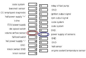

    может вот эта ссылка поможет
    http://www.audi-club.ru/forum/showpost.php?p=3638237&postcount=285
    http://www.audi-club.ru/forum/showpost.php?p=3639154&postcount=297
    Цитата: Сообщение от Kattani
    А если схитрить, и оставить в качестве ПНД устройство от Виктора?
    Sadko,Kattani, вы оба абсолютно правы!
    И каким образом VEZ взаимодействует с ЭБУ для получения сигнала с ПНД?
    Сигнал о расходе воздуха транслируется через ЭБУ впрыска к ЭБУ зажигания. На рисунке ниже распиновка VEZ. Вас будет интересовать два вывода: 8н - "вход датчика объемного расхода воздуха" (сигнал с ПНД расходомера), и 21н - "вход напряжения питания датчиков" (датчика высоты и датчика объемного расхода воздуха).
    Предвосхищу вопрос: зачем нужен сигнал на 21н? Дело в том, что источник питания указанных выше датчиков (+5 вольт) расположен в ЭБУ впрыска и для того чтобы VEZ мог адекватно "обрабатывать" сигналы с них и "заведен" на VEZ сигнал о величине напряжения питания этих датчиков. При использовании ЭБУ "Январь" есть возможность использовать +5 вольт выдающиеся с этого ЭБУ для питания датчиков, например, ДМРВ или ДАД (кто на чем "строит") для питания эмулятора ПНД от WiNNER-S. Эти же +5 вольт необходимо подать и на 21н разъема VEZ.
    Как бонус, от себя, добавлю: не принебрегайте датчиком высоты. Обязательно запитайте датчик, чтобы его "показания" адекватно учитывались VEZ. При отсутствии сигнал с датчика высоты VEZ принимает атмосферное давление равным 101,3 кПа (760 мм.рт.ст), что в свою очередь приведет к запаздыванию УОЗ при понижении атмосферного давления в силу погодных условий или характера местности. Например, для Москвы это минус 1,5 гр. п.к.в. от эффективного УОЗ, а для Урала уже минус 2,5-3 гр. п.к.в от эффективного УОЗ ...
    Цитата: Сообщение от makc6600
    Я как понимаю ,сигнал с пнд идущий на эбу измеряется от 0 до 5В, так может его можно будет взять с дмрв или дпдз ,там уровень сигнала такойже должен быть и тоже, как пнд показывает нагрузку двигателя.
    Хотя диапазоны изменения сигнальных значений с ПНД и, например, ДМРВ совпадают, но тарировки этих датчиков абсолютно различны. При использовании в качестве оперативного сигнала для VEZ о нагрузке на двигатель ДМРВ Вы получите "тупой моторчик". Для того чтобы этого не произошло Вам придется поправить карту тарировки сигнала расхода воздуха в VEZ под применяемый ДМРВ. Что, мне почему то думается, Вам не подсилу ... Для примера: величина сигнала с ПНД на ХХ в среднем 0,7 вольт, а с ДМРВ - 1,2 вольта, а с ДПДЗ вообще будет 0,1 вольт
    Взято у locon
      27,4 КБ
      209
    Raxon нравится это.
