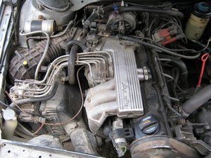

    Вот фото мотора.

  5. fin_ger
    fin_ger Участник форума
    27 ноя 2009
    248
    MB 190E
    Дак ети стаканы я давно слил просто не уверен что ето они так как тут какая то резьба на М4 я что то не заметил етой фигни на пластиковых стаканах.
  6. ander
    ander Участник форума
    27 июн 2006
    236
    С3/KU/AT/89
    Вчера держал в руках стаканы от NF.
    Они пластиковые и без резьбы.
  7. sag071
    sag071 Участник форума
    23 июн 2009
    230
    A-200Q MC-1 87г.
    Ну, а как они в головке то фиксируються? Кто нить знает?
  8. fin_ger
    27 ноя 2009
    248
    MB 190E
    Да там просто поля торчат в конце стакана он топится в бошку и все поля не дают ему глубже идти.
    Должен чувак найти старые свои стаканы и дать мне снять с них размеры.
  9. sag071
    23 июн 2009
    230
    A-200Q MC-1 87г.
    #829 sag071, 22 июл 2011
    Не, про то как они обратно наружу не вылезают....
    Ща глянул каталог, там планка крепежная за номером 054103592, похоже это она стаканчики держит.
  10. studiom1
    studiom1 Живу я здесь
    8 дек 2007
    3.154
    А100 44 KU 2.2 136лс АКПП88г ЯНВАРЬ 5.1
    Скорее не стаканы а форсунки.
    А на чертеже два отверстия под болты которые врезаются в коллектор вроде бы
  11. fin_ger
    27 ноя 2009
    248
    MB 190E
    Дак в том и дело что резьба то для чего то сделана))) ладно принесут может завтра БУ стакан))

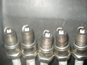

  20. brazhnichishe
    brazhnichishe Новичок
    16 сен 2010
    50
    АУДИ CO, 2.3 NG,89
    Фото свечей, которые сейчас стоят. Авто больше 150 не едет,после 150 дергается, подскажите как решить можно?
