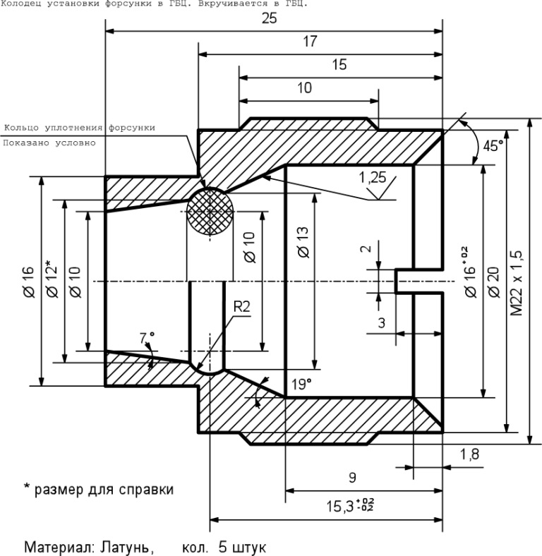

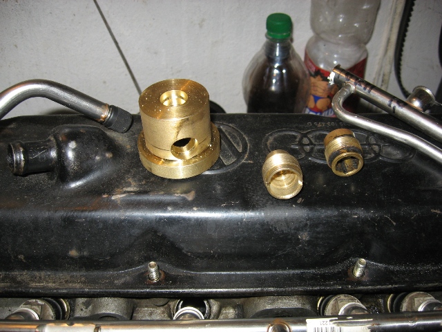

    А ну да вот чего хотел спросить чертежик который на переходник для ДЗ в таком позорненьком качестве лежит он подходит тока на AAR или на NF тоже и по рампе для AAR рампа тазла высверливается как и на SD я делал так вот на NF ето катит тоже??? А ну да еще там вроде от какой то Аутехи можно рампу впендюрить уже готовую??

    Рампу тазовскую - сверлить-глушить.

    А вот на НФ надо бы чертеж стаканов Я нашел какой то как раз от НФ 2.3 но не уверен что ето он ))) ну и по рампе щас понятно просто если есть фотки то что резали на коллектор и т.д. с запчастями и так все понятно))) а мыло щас в личку кину.

    Знаю точно что стаканы там пластиковые стоят и что они без резьбы.

    2 fin_ger быть не может без резьбы... как же они там держуться? Мне кажеться, что они такие как МС, ток на МС они короткие + носик пластиковый
