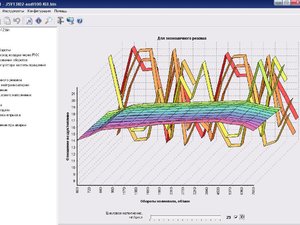

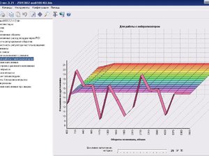

  4. studiom1
    studiom1 Живу я здесь
    8 дек 2007
    3.154
    А100 44 KU 2.2 136лс АКПП88г ЯНВАРЬ 5.1
    Не хочу ничего говорить про откатчика т.к. я в этом честно говоря не разбираюсь.
    Но такие графики я не встречал ни в одной прошивке
    Это нормально?
  5. ander
    ander Участник форума
    27 июн 2006
    236
    С3/KU/AT/89
    #705 ander, 11 июл 2011
    studiom1: Ужасный ужас? Мы потратили время зря?
    Со слов откачика, мы катали ПЦН.
    ALF/AFR зажимали между 0.7-1.2
  6. Syva

  8. ander
    27 июн 2006
    236
    С3/KU/AT/89
    Лохматые графики у откатчика выглядели также.
    Он никак это не прокомментировал.
    Холодная заводится, прогрев на 1200, через минуты две ХХ падает до 1000, далее, если включить коробку, ХХ падают до 800. Заводится отлично и холодная и горячая. Едет, как мне показалось, чуть поплавнее. Ездой доволен очень. Быть может, мне кажется, что чуть плавнее стала. Моя цель - выйти на 13.5 л. по городу и на 9 по трассе. Если будет меньше без ущерба для ДВС, буду только рад.
  9. vvvv1969
    vvvv1969 Живу я здесь
    20 янв 2010
    1.594
    A-80 B3 89г 2.0l
    мне почему-то всегда казалось что графики должны быть более плавными,без резких пиков и провалов.:shock:

  16. studiom1
    8 дек 2007
    3.154
    самое интересное что свечи при этом-отличные.
    На джетронике черные были бы.
    Надо дождатся результатов откатки по расходу

  18. brazhnichishe
    brazhnichishe Новичок
    16 сен 2010
    50
    АУДИ CO, 2.3 NG,89
    Парни, выкопировка с чип тюнера: Так что же "вертим" в прошивке? По большому счету очень немного - для правильной работы любого двигателя в стационарных режимах нужно обеспечить состав смеси в мощностном режиме до 12,3-13,2:1, в экономичном - 16-16,5:1 и обеспечить оптимальное зажигание, в идеале соответствующее максимальному ускорению в данной точке. Так же, естественно, необходимо настроить переходные режимы, "ускорительный насос" и холостой ход. Если Вы вняли совету статьи и прочитав ...надцать раз, выучили хэлп к программе - редактору калибровок, трудностей возникнуть никак не должно.
    Кто-нибудь делал? Я ставил
    мощностной везде 12, эконом везде 15,3, не понравилось. Подскажите, как правильно.
  19. Marrakech
    Marrakech Живу я здесь
    11 май 2009
    3.333
    2.7T+ 1.1bar
    Жень первый признак, при такх графиках, это неверно выставленный лаг-форсунок. Или в простонародье... статическая и динамическая производительности.
    Если не трудно, автор графиков, пусть выложит сюда свою "динамику" форсунок.
