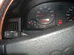

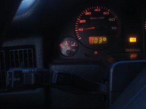

  13. brazhnichishe
    brazhnichishe Новичок
    16 сен 2010
    50
    АУДИ CO, 2.3 NG,89
    Фотки БК в приборке. Управление нажатием на кнопку FIX.
      65,8 КБ
      169
      41,3 КБ
      184
      37,6 КБ
      156
  14. studiom1
    studiom1 Живу я здесь
    8 дек 2007
    3.154
    А100 44 KU 2.2 136лс АКПП88г ЯНВАРЬ 5.1
    Так а ты вместо часов поставил?
