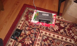

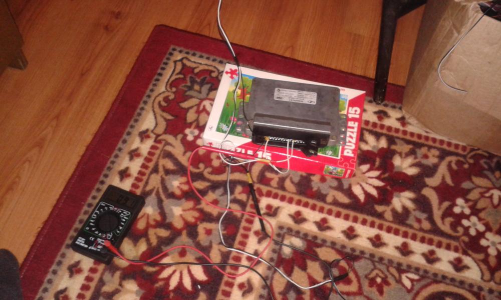

    #5633 motya_83, 25 фев 2014
    Реально это выглядит так: подключаете ЭБУ по приведенной схеме, включаете выключатель S1, ждете 3 - 5 секунд, включаете S2 и запускаете программу.
    (взято с http://www.chiptuner.ru)
    Я просто соединял провода, но это если снимать ЭБУ.
    Если шить через диагностику, то там нужно в колодке провод кидать для разрешения программирования (47 -Разрешение программирования /+12V).

    Вот так шился на полу))) просто соединял провода по очереди, типа выключатель 1, потом два. Шился через комбилодырь. Причем у меня было так, что при выполнении какой либо задачи (ЧТЕНИЕ, ЗАПИСЬ), выключатель 2 (у меня провод) приходилось отключать и подсоединять снова. Короче по месту разберешься. Питалово брал с обычного блока питания на 12В (ну или почти 12В), валялся у меня от модема.

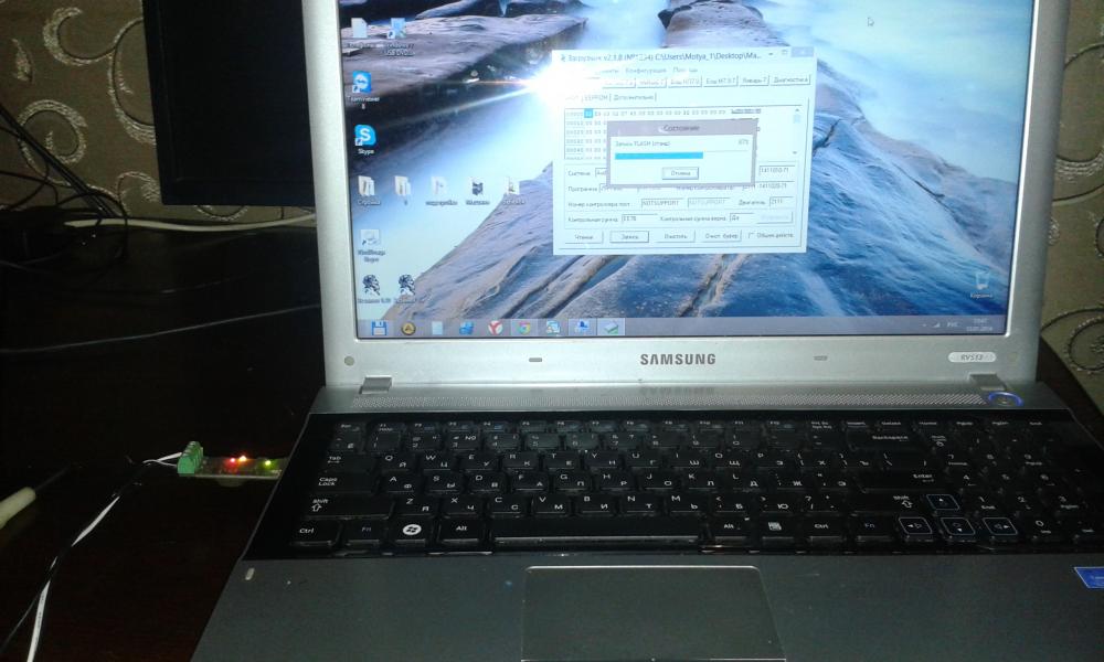

    у меня что то вроде такого адаптера, через него можно сделать?
    http://www.autoelectric.ru/diagnostic/k-line/k-line-v15.htm
  19. motya_83
    motya_83 Участник форума
    23 июн 2013
    105
    A100/C3/2.3NF/88
    Можно, главное чтобы комп его увидел, я сначала со своим адаптером танцевал с бубном вокруг компа, пока настроил, а когда настроил, все получилось. Там главное чтобы был COM1 и я со скоростью порта игрался, пока нашел нужную.
