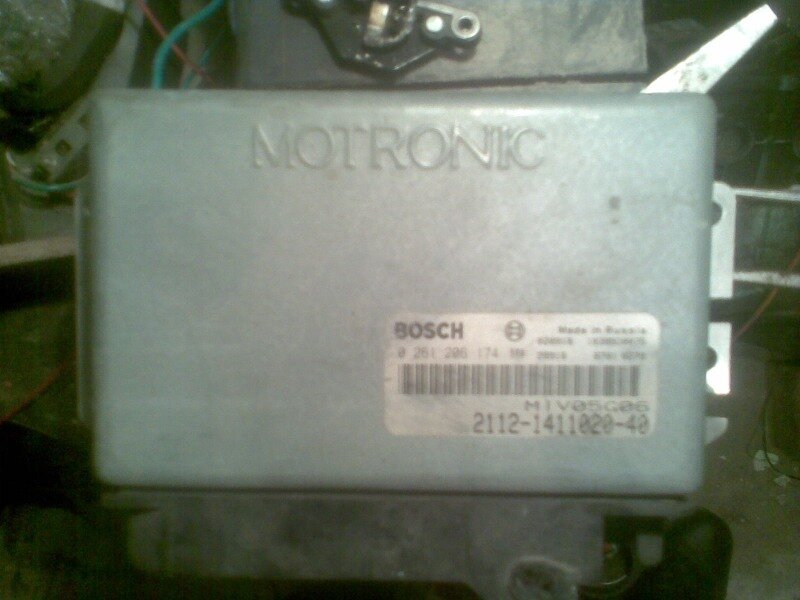

    подскажите подойдут ли мозги январь 5.1 2112-1411020-40 на конце а не 41?? в чем их отличие?

    Отличие в том что программа записана в ПЗУ а не во флеш, и сменить ее можно только выпаяв ПЗУ и вставив другую заранее записанную на другом программаторе.

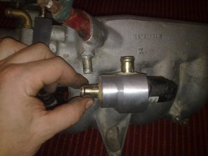

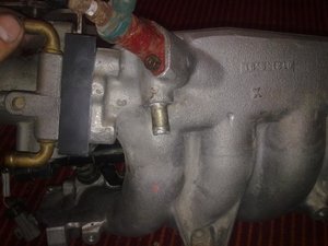

    Подскажите пожалуйста - на ресивере от АВК, поставил дроссель ваз, РХХ упёрся в рампу топливную. Есть переходник под РХХ. Можно ли его подсоединить к трубке под пусковой форсункой? Как я понял его можно повесить на любой вход за дросселем в ресивер. фото приложил.
