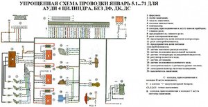

    Вот тут схемку от нечего делать намолевал для ЯНВАРЯ 5.1...71
    пользуйтесь на здоровье :shuffle:

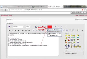

    обясните как выкладывать нормальные ?
  5. Мишган
    Мишган Участник форума
    13 ноя 2012
    275
    2192 14, 1,6I 8кл

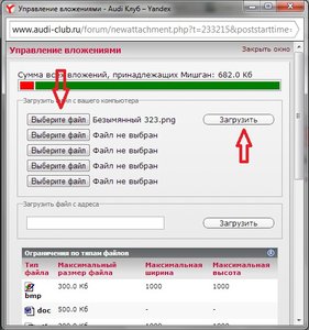

    1. Нажми цытата
    2. нажимаешь дальше
    3. выбираешь файл, жмешь загрузить
    4. не закрывая окна управления вложениями, опять жмешь
    5. ВЫБИРАЕШЬ ТОЛЬКО ЧТО ПОЯВИВШИЙСЯ ФАЙЛ, КОТОРЫЙ ТЫ ЗАГРУЗИЛ И ЖМЕШЬ НА НЕГО
    появляется соответствующая надпись, пишешь чё-нить и жмешь ОТВЕТИТЬ... И ВСЁ

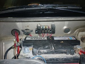

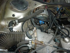

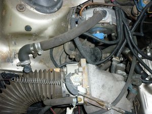

    [/ATTACH][/ATTACH][/ATTACH][/ATTACH]
      92,4 КБ
      97
      108 КБ
      98
      114 КБ
      99
      122,2 КБ
      100
  11. Мишган
    13 ноя 2012
    275
    2192 14, 1,6I 8кл
    А на дроселе правый шланг вакуумника от куда запитывал??? Я просто заглушил его...

    Надо схему смотреть
  19. Мишган
    13 ноя 2012
    275
    2192 14, 1,6I 8кл
    #5019 Мишган, 7 июн 2013
    :shock:
    Если у тебя Январь 5.1...71, то на ДТОЖ идет А - зелёный провод с 3 пина колодки ДМРВ, и В - оранжевый провод с 45 пина колодки ЯНВАРЯ.
    Ну и я чёта не встречал проводки на январь 5.1...71 с черным проводом на дтож...
