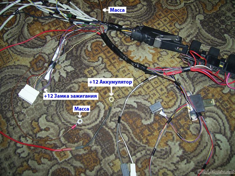

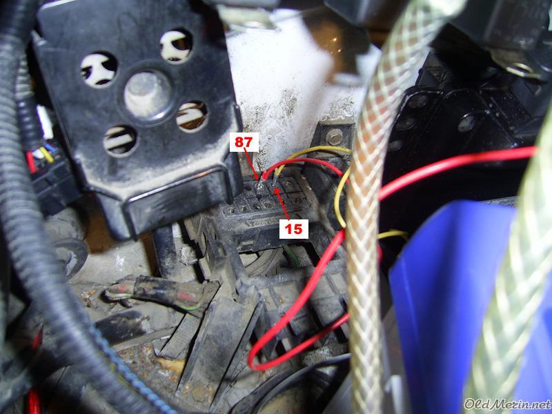

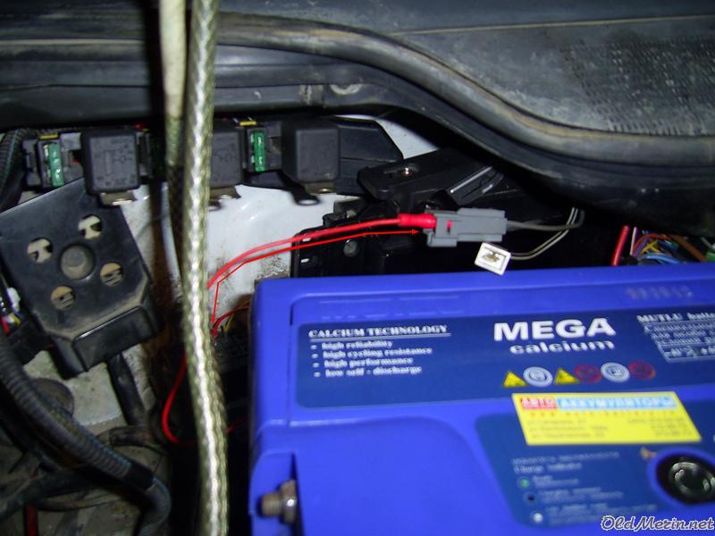

    К вопросу о подключении проводки: вместо реле насоса (коробка под капотом у нас справа) втыкаем два разъема от Января.
    Далее цитирую finger'a:
    Теперь вот фото основных контактов ЭБУ чтоб не мучились и не искали, что куда подрубить.
    И так, теперь подключим бензонасос и +12 замка зажигания от контролера.
    На фото красный провод подключен от косы контролера до колодки реле бензонасоса.
    В колодку от родного реле бензонасоса втыкаем провод от контролера в 87 контакт, а +12 в 15 на колодке реле.
    15 – +12В при включенном зажигании.
    87 – подача питания на бензонасос.
    Отсюда
    У нас - примерно также.
    Дополните/поправьте, пожалуйста.

  18. rust-ufa
    rust-ufa Участник форума
    19 янв 2008
    226
    Башкортостан респ.
    a4 b5 atw q
    я просто боюсь напортачить,мне-бы поподробнее,на мерине-то все понятно,а вот на асе как все подключить?

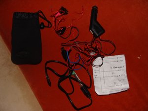

  20. studiom1
    studiom1 Живу я здесь
    8 дек 2007
    3.154
    А100 44 KU 2.2 136лс АКПП88г ЯНВАРЬ 5.1
    Я программатор сделал по схеме с чип тюнера.Купил клеммы в автомагазине и 2 выключателя в радиодеталях.Хочу купить разьем от проводки января но у нас он стоит 500 рублей(никак не соберусь)
