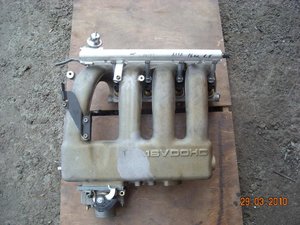

    а почему шкив может бить? конструктивная особенность или просто в случае убитой машины?
    И еще, народ вон говорит разбег по рампе до 3мм достигает, бенз не подтекает?
    что за удлиннители на рампу?

    благодарю, это каждый день просматриваю))) пока только рампу делаю от 6 цилиндровой взял распилил завтра сваривать буду времени нету потом к токарю шкиф и стаканы под форсы

    Оригинальных рамп на разборках много и стоят недорого. На днях купил комплект: рампа, форсы на 285 кубиков, РДТ 4 бара -- 700 гривен (где-то 2700 рублей). Смысла в неродной рампе не вижу.

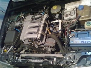

    Шкиф коленвала демферный, поэтому из за возраста резина сохнет и соответственно биение. По поводу рампы , у меня стоит и всё нормально , ничего не речёт, и всё ровно.удленители на фото между форсунками и рампой.

    ребят собрал рампу от 6 цилиндровой сделал там родной рдт в рампу впаян на 4 бара срезать его и поставить на 3 бара или как быть или не чего страшного пождскажите

    возьми б\у рампу с ваза алуминувую, завари аргоном все отверстия под форсунки и потом на координатно расточной станок с размерами
    у нас цена вопроса выпала -
    - рампа 100руб
    - аргон 800руб
    - координатка 500руб
    1400 руб

    бить будет по двум причинам
    сварка (ведёт при нагреве)
    и кривые руки токаря................
