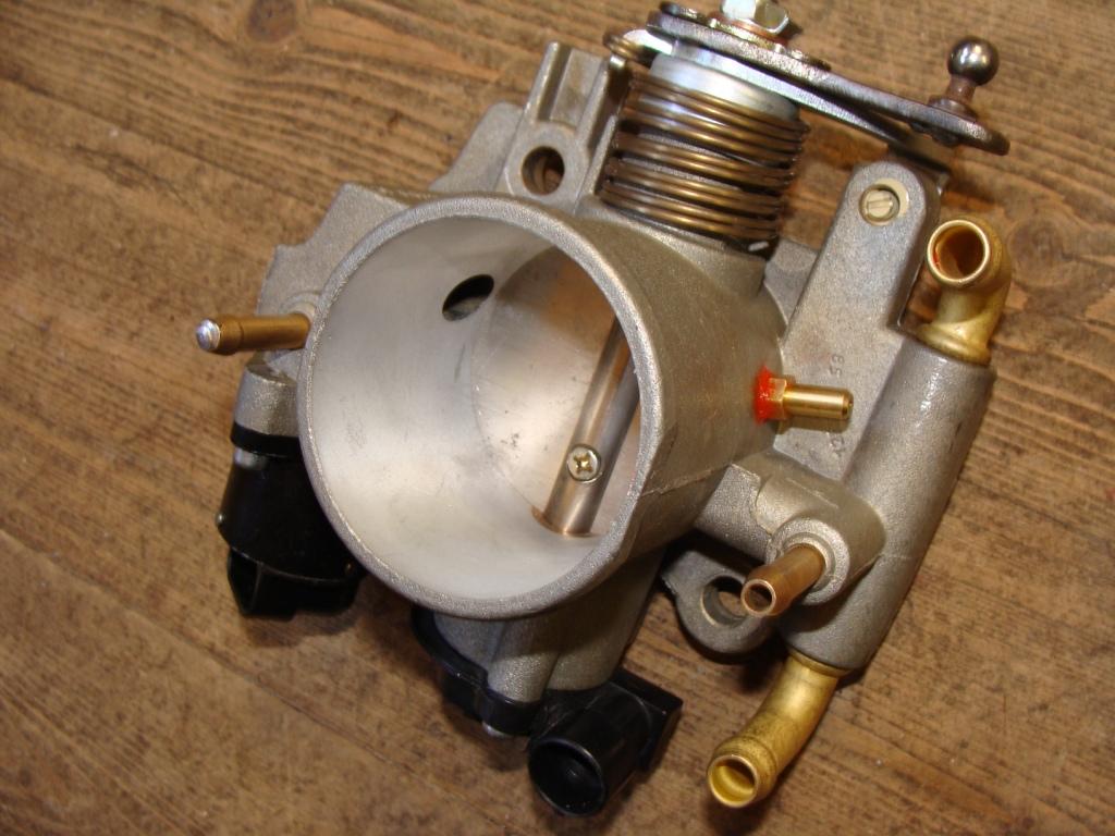

    Может кто подскажет на выше изложенные вопросы... Ещё, как делали штуцер в дросселе ваз для вакуума? (Придется отверстие с резьбой над заслонкой делать?)
