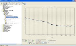

    В прошивке необходимо настроить калибровку Желаемый расход воздуха через РХХ
    цепляешься к холодному двигателю диагностикой, запускаешь его и записываешь каждые пять градусов температуры расход воздуха. потом вбиваешь в калибровку полученные значения, согласно температуре. Конечно лучше это настраивать зимой, т.к. есть возможность отстроить от самых низких температур.

    Без диагностики конечно же этот метод теряет смысл. Вы вроде писали, что бортовой компьютер ВАЗовский есть в наличии? А вообще если при запущенном двигателе не подключается диагностика, то это помехи на шнуры или глючный адаптер. В вашем случае могу порекомендовать поступить следующим образом: все значения из вазовской калибровки Желаемый расход через РХХ умножить на 1.45. Я пробовал такой метод, и в моём случае погрешность не превышала 0.5 кг/час, которой для этой калибровки можно пренебречь

    studiom1, вот попробовал кое-что изменить по холостому ходу:
    1. Отключил регулировку ХХ через УОЗ. всё равно у нас штатное зажигание, пусть Январь не отвлекается на всякую ерунду. Калибровка Холостой ход -> Алгоритм регулирования оборотов -> Регулятор УОЗ -> Зона нечувствительности. Поставил значение 2550
    2. Скорее всего пофиксил баг с прогревочными оборотами при температурах ниже -5. Калибровка Холостой ход -> Алгоритм регулирования оборотов -> Регулятор добавочного воздуха -> Максимальный расход воздуха при регулировании. Увеличил знчение до 40 кг/час. Значение указанное ранее на моторе 2,2 достигается на прогревочных при минус пяти градусах
    3. Настроил Желаемый расход воздуха через регулятор ХХ. Замечу, что это возможно не самые оптимальные значения, а всего лишь расчётные. Но как показывает практика, по данной калибровке расчеты имеют максимальную погрешность 0,5 кг/час.
    Пробуйте прошивку, должно было поменяться поведение при сбросе газа. Отпишите потом результат, пожалуйста
