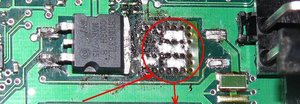

    Мужики помогайте , поставли я.7.2 на авдотью . проработала два дня , потом вылетел МЗ ,поставили новый и ноль машина не заводится.поставили другой мз ,тоже ноль. Искра есть но какая то слабая,свечи заливает.присутствуют хлопки в глушители. ЭБУна связь с компом не выходит.

    собственно на 7.2 не модуль,а просто катушка. соответственно управление ею внутри блока. смотри управляющие ключи в блоке.при коротыше в катушке ключи дают дуба.менять лучше оба. и ещё,там бывает резистор предохранительный вылетает,зелёная такая хрень на 0.01 ома.:nod:

    Ну ключики меняли, про резистор слышел ,но какой имено.

    так он там такой один.если смотреть на плату эбу разъёмом вверх-возле ближнего к разъёму транзюка справа и чуть вверх зелёная прямоугольная хрень. вот это он и есть, это типа защита по току.без него не работает,если сгорел ставят перемычку.
    ЗЫ:транзюки ставили типа GB10NB37?
    ЗЫЗЫ:если проблема именно с ключами,могу подсказать как обойтись без них.

    ключи ставили оригинал, конечно говори.:) прикинь,сопротивления не было.если ятак думаю. это который выходит 3 ногу разъема,т.е подключения массы.

    вот на фотке справа внизу зелёный прямоугольничек, от це и есть сопротивление. его что-ли не было?
    вариант без ключей: выпаиваем ключи,припаиваем перемычку между площадкой (та что в кружке) и нижним правым контактом(где затвор транзюка был припаян),соответственно слева наоборот,перемычку на контакт слева сверху и на вторую площадку.получаем подобие как на я5.теперь можно поставить модуль от пятого января или два коммутатора с четырёхвыводной катушкой,ну и разъём под катушку переделать.:nod:

    да нету, слушай я про контакты понял, но как подключить модуль или комутатор с катшками.Да сегодня заметил что идут обратные хлопки, чего делать вообще незнаю.я в тупике.Вроде как нашел схему

    схема правильная,ток для подключения к пятому январю в штатный разъём от проводки к модулю. для седьмого тож самое,но без четырёхштекерного разъёма.можно тупо подпаять провода,ток массу отдельно придётся кидать,в проводке к катушки её нет.там три провода: пурпурный с синей полосой-плюс зажигания(контакт 15 средний),управление-бело-чёрный(1-4)и серо-чёрный(2-3).
    модуль подключаем перепаивая разъём,вместо трёхвыводного от катушки ставим четырёхвыводной для модуля.всё просто.:nod:
    единственное что, прокидываемая отдельно масса должна быть надёжной иначе и модуль крякнет.
