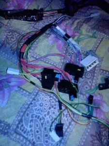

    #4151 бизон, 17 сен 2012
    GIGA короткая часть косы с гнездами под реле нужна будет????? нужно будет какието реле ставить и родной насос подключать через январь??? С уважением :chainik:!!!!!
