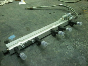

    [​IMG] сегодня доделал рампу

    Красиво смотрится :)
    А сам наверно суровый человек, наверно не просто так арматура рядом лежит? :uhoh: (шучу)

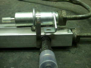

    Подготовил топливную рампу. Вот фото:
