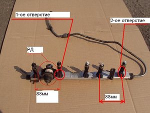

    мне кажется ты делал как здесь[​IMG]

  13. sochi
    sochi Участник форума
    9 июн 2006
    408
    Audi 100 2л КР 86г
    Дык, та же самая рампа, только перевёрнутая..... какая разница?
  14. aleks300782
    aleks300782 Завсегдатай
    3 окт 2011
    722
    Toyota Corolla
    разницы никакой если с твоей сравнивать, только чертеж в посте 4030 неправильный, можно потом будет рейку выкинуть или заваривать два отверстия под форсунки аргоном и заново вытачивать.
    расстояние между форсунками на чертеже которое 44, оно на 2 мм должно быть больше.
