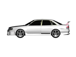

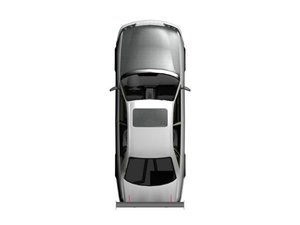

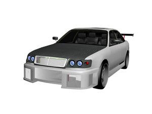

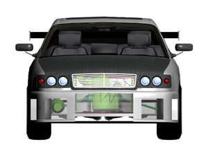

    наверно не в тему но вот что я планирую в ближащем будущем реализовать 1.jpg 2.jpg 3.jpg 4.jpg

    Из Аудя, бэху, чтоль собираешься сделать? =:)
    На мой взгляд, 4А кузов и без тюнинга зачетно смотриться.
    Турбовый движек+кваттра... ЫЫЫЫ!!!!
    А зеркала , а-ля Ф-1, поверь, совсем неайс. Ни видать в них нихрена.
    Прошу не обижаться, это мое сугубо личное мнение, оно может не совподать с Вашим.
    И еще вот, что, когда Вы стоите на светофоре в стандартного вида Ауде, рядом скажем с Лехусом,
    и нажав тапку в пол, видете в зеркале заднего вида далеко-далеко этот самый Лексус, водила которого судорожно дергает ручки и жмет педальки , пытаясь Вас догнать, внешность Вашей машины уже не важна.
    А если важна, то можно почитать тут http://www.drive2.ru/cars/audi/a6/a6_c5/elysey/
    Сорри что не в тему....
