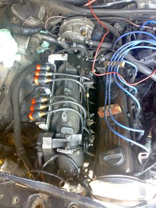

    Дяденьки из Литвы на скирт какие то хитрые штуки -дрюки ставят.
    Это форсунки такие?

    Re: Январь на Ауди
    если я неошибаюсь енто вообще газовый впрыск

    A-200Q MC-1 87г.
    Похоже на газ. Ток не понятно как на холодную заводят? Вместо бензиновых форсов, походу прям подача газа организована....
