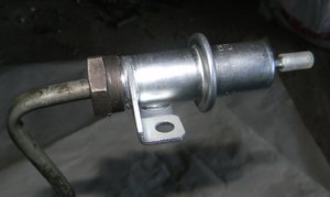

    регулятор мы ставили вот такой -проблем с ним нет

    #3952 Yuri_semko, 30 июл 2012
    У меня из проблем полько высокое давление. А так после 3 лет простоя и высоком давлении топлива, завелась с первого раза с полпинка.
    Ставил аналогичный по конструкции рдт от NUBIRA, всеравно завышает...

    Я к тому что уже 3 таких ставили и никаких высоких давлений не наблюдали
