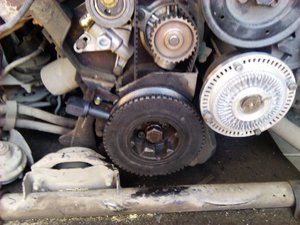

    Привет форумчане.
    На фото 1 это что за электроклапан и зачем он?
    Кстати на фото видно как примостячил рампу с форсунками.
    На втором фото видно шкив с нарезанными зубьями и дпкв, но предостерегу, на этом фото дпкв установлен не правильно, пришлось переделывать.

    форсунки не такие поставил потом будешь писать что не так как надо работает

    Форсунки однозначно менять? И чем они отличаються от Бош?
