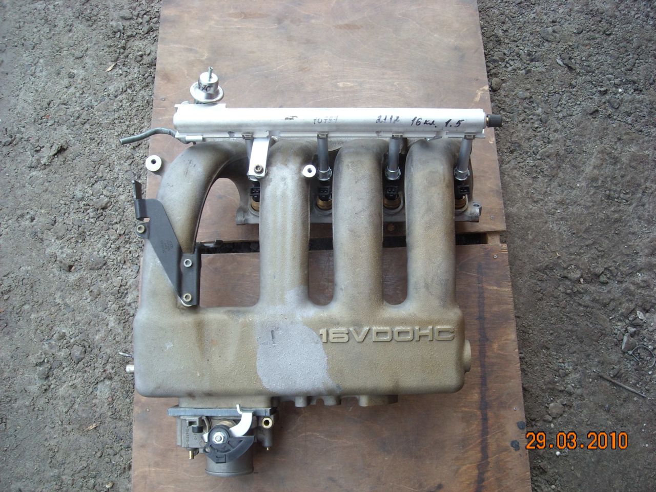

    Привет мужики!!! у меня тоже 2.0 ACE . GIGA ты форсы какие ставил? Стаканы у тебя я смотрю родные-растачивал? Как в родные стаканы форсы ставил???? Купил январь 5.1-41, дроселль 56мм. датчик фаз и кисларода нужно мудрить??? скайп BIZON382, мыло BIZON382@yandex.ru

    Спасибо SAG071!:hi: Но меня интересует отчет именно по движку ACE, есть сваи нюансы. ДА И ПРОШИВА НУЖНА!!! МНЕБЫ С" GIGA" ПООБЩАТЬСЯ!!!

    РЕСПЕКТ GIGA!!! КАКИЕ ИМЕННО ФОРСЫ СТОЯТ? И КАК ТЫ ИХ ВОТКНУЛ В РОДНЫЕ СТАКАНЫ? ПЛАСТИКОВЫЕ НАКОНЕЧНИКИ СТОКАНОВ СНИМАТЬ ИЛИ НЕТ? ЕЩЕ НЕПОНЯТНО -НУЖЕН ДАТЧИК ФАЗ ?:shock: ПОСАВЕТУЙ ГДЕ ПРОШИВУ МОЖНО НАЙТИ:confused: И КАК МАШИНКА ПОЕХАЛА У ТЕБЯ???????? ЗАРАНЕЕ БЛАГОДАРЕН:chainik: ТОЛКО ЧТО УВИДЕЛ ТВОИ НОМЕРА!!!!! ЗАВТРА ВЕЧЕРОМ ПОЗВОНЮ!!!!!!!
