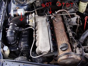

    Re " Можно ли соединить патрубки картерных газов и клапанной крышки с патрубками на впускном?
    Растолкуйте."
    Подумал еще раз.....
    По поводу вентиляции картера. Посмотрел внимательна на свой жигуль - вентиляция выведена прям перед дросс заслонкой. Получаеться так - Воздушник-ДМРВ-длинная гофра-ввод картерных газов-дроссельная заслонка-впускной коллектор.Январь 7.2 Ваз-2107. Ну, если с завода так ставят, то почему бы и нам не попробовать....

    Щупал сегодня NF и MC.
    У NF на клапанной нет ничего.
    Картерные подводятся до заслонки.

    А100 44 KU 2.2 136лс АКПП88г ЯНВАРЬ 5.1
    так у меня так и сделано.только
    вентиляция выведена прям перед дросс заслонкой -сначала в тройник на клапанной крышке а потом уже - прям перед дросс заслонкой
    вот так. только у меня с сапуна масло летит и сапун под машину выведен.а вообще этот отвод в вазовский патрубок с отвестием
