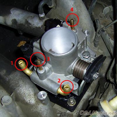

    Вопросец возник.
    Можно ли соединить патрубки картерных газов и клапанной крышки с патрубками на впускном?
    Растолкуйте.

    Не думаю, что это правильно будет, неучтенный воздух будет поступать в мотор минуя ДМРВ.

    Если подключить сапун после ДМРВ перед ДЗ, то воздух тоже будет неучтен.
    А если подключить сапун к коробке воздушного фильтра, то помрет ДМРВ.
    Вот тут finger даёт следующие рекомендации:
    КВЧК
    Дроссельная Заслонка:
    Под цифрами 1 и 2 - это подогрев. В теме про Январь примерно описано как подключить.
    На трубки под цифрами 3 и 4 ставил заглушки, если у вас картерные газы отведены вниз под мотор, если же нет, то шланг газов можно подключить к трубке под цифрой 3, но лучше их подвести до воздушного фильтра.
    КВЧК
    Давайте кумекать.
