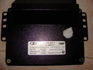

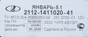

    Единственное разочарование-купили блок январь 5.1-71 производства автел.Черного цвета
    Не могу залить в него прошивку.
    Программа пишет что нет ответа от контроллера.
    При том что в мой январь и еще один присланный одним из уважаемых форумчан (PAX спасибо!) заливается на ура.
    Вот с таким шильдиком только 71

    Вчера реализован проект на 2.3 NF на ДАД Сименс + ДК. Форсы по схеме 2+3. Блок Я5.1-41, прошивка j5V43.

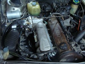

    и что то сегодня пробовал на машине диагностикой по к линии прицепится(на нормальном январе) не получается.
    Может в новой проводке что то надо менять?
    На фото январь на нф 2.3
    Не очень красиво получилось с гофрой дмрв-но это еще в процессе

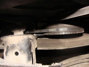

    Шкив сварили вот так

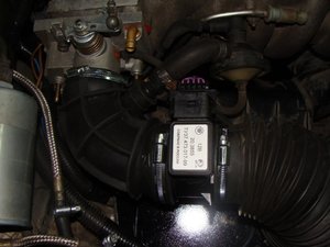

    Еще не уверен по поводу вот этого вакуумного датчика.
    Пока прицепили вот так.А нужен ли он и что делает?
    На моей авто такого не было
