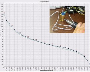

    studiom1, кинь пожалуйста тарировку ДТОЖ родного с НФ

  15. studiom1

  16. studiom1
    studiom1 Живу я здесь
    8 дек 2007
    3.154
    А100 44 KU 2.2 136лс АКПП88г ЯНВАРЬ 5.1
    может попробовать еще раз лог снять?

    #2997 studiom1, 26 мар 2012
    одна тарировка снята кем то из форумчан.
    на рисунке-тарировка от мотохакера http://www.audi-forum.ru/forum/index.php?showtopic=37356&st=0

  20. rek
    rek Bad e-mail
    6 июн 2010
    33
    A100/44 2.3NF я5.1
    studiom1, у меня на нф стоит родной ДТОЖ, поставил калибровки в прошивке и все, за точность не ручаюсь не проверял, но по показаниям показометра и числа оборотов то примерно совпадает, я и сильно не заморачиваюсь с показаниями.
