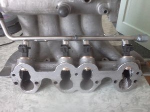

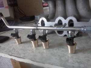

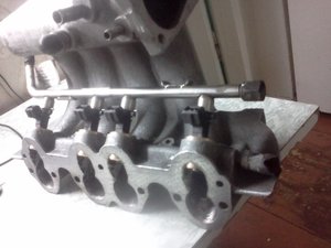

    Вопрос по стаканчикам.
    Впускной будет сниматься.
    Может, шлиц под отвёртку сделать
    на нижней части стаканчика?

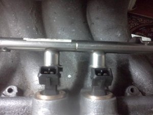

    ребята подскажите как заварить правельно что подскажете

    на первой фотке стык

    всё заварил спасибо за совет
