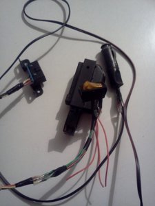

  18. vvvv1969
    vvvv1969 Живу я здесь
    20 янв 2010
    1.594
    A-80 B3 89г 2.0l
    да нет,можно и купить.у меня самопальный,хоть и неказист,но нормально работает а большего мне и не надо.:nod:

  19. floverlove
    floverlove Участник форума
    18 фев 2012
    129
    ауди 80 2,3 NG
    я так понимаю он нужен для того чтобы заливать новые прошивы? поправь если я не прав, а для чего тогда адаптер чёта я запутался, я только собираюсь изучать эту науку
    :shock::shock:
  20. studiom1
    studiom1 Живу я здесь
    8 дек 2007
    3.154
    А100 44 KU 2.2 136лс АКПП88г ЯНВАРЬ 5.1
    Ну еще для диагностики-если вдруг какой датчик заболеет
