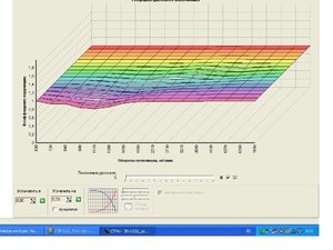

    подправил,попробуй Посмотреть вложение J5v13i02финал_1.zip
    поправил на глаз)))))) от моей мало чем отличается.....
