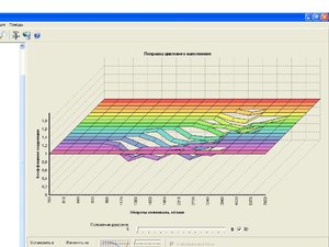

    вдюдюнил в прошивку от Михась тарировку дмрв Сименс из он лайн тюнера и пробовал откатать
    Получилось вот что
    При этом если на хх выставить 0.96-0.97 при 0 дросселя то смесь 14.7 шдк показывает
    Но при этом мотор пытается заглохнуть.Обороты раскачиваются плюс-минус 200 об
