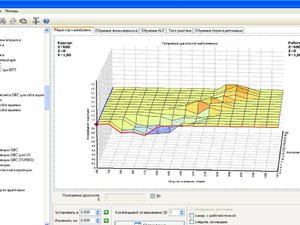

    А100 44 KU 2.2 136лс АКПП88г ЯНВАРЬ 5.1
    Я все воюю с он лайн тюнером и шдк.
    он лайн тюнер по моему что то не то.
    В нем есть возможность только откатать поправку цн.А бцн-нет

    так поправку то и катают,базовое оно и на то базовое. а вот поправкой добиваешься того чего хош. как поставишь смесь,эхконом,мощностной,вот и будет поправка на основе данных с широкополосника.

  11. doncha2
    doncha2 Участник форума
    6 май 2009
    289
    ВАЗ 21093
    Можно поставить галку обучать БЦН, можно сохранить лог в формат тхт и потом в экселе построить ваш БЦН. Эта таблица замещает показания ДМРВ в переходных режимах и некоторые разработчики ПО считают что оно не важна. Матрица от Макса строит и ЦН и БЦН http://rotorman.dtt-motorsport.ru/j5-sport/index.html

    3.154
    Галочку бцн можно поставить-но только не при работе дмрв а при работе по дросселю

    ВАЗ 21093
    Обычная прошивка не работает по дросселю, а олт будет строить бцн.
  14. studiom1
    studiom1 Живу я здесь
    8 дек 2007
    3.154
    вот что у меня получается.При этом обороты стали плавать.Со крутил-не помогает.Все равно плавают
    8 дек 2007
    3.154
    пока что моё вмешательство с он лайником и шдк в прошивку Михась делает только хуже
