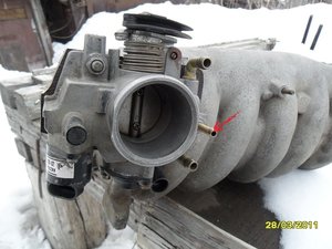

    А куда подключается эта трубка ? Я подключил к вакуму который на тормоза идет , правильно или нет ?
      165,9 КБ
      204
  16. DimonPumba
    DimonPumba Новичок
    26 авг 2010
    93
    21412
    не правильно)))эта трубка это вентиляция картера на холостому ходу)))

    И куда ее циплять ?
  19. DimonPumba
    DimonPumba Новичок
    26 авг 2010
    93
    21412
    нет от ТАЗа колхозить нехочу)
  20. DimonPumba
    DimonPumba Новичок
    26 авг 2010
    93
    21412
    цеплять к сапуну)
